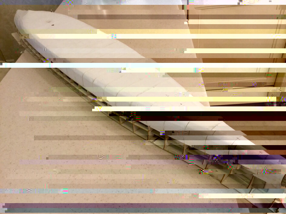

Sveiki, juodoji apkala povandeninės dalies baigta , sekėsi visai nieko , galvojau , kad rezultatas bus prastesnis , nelygumų -įdubimų pakankamai , bet jie negilūs , iki 03-04mm , nežinau kurį variantą rinksiuos , bet arba paklijuosiu popieriaus plono ir sušveisiu , arba grunto kokio , prie širdies pirmasis variantas , bus matyti ,
Karkasą pasvėriau -svoris kiek daugiau nei 2,5 kg , darinys patapo labai tvirtas ,kur skylės ,tai padaryti "pamatai "modelio laikikliams , pamatų gylis 5 cm , 4+4 cm gryno kartono gabalai iklijuoti , turetų laikyti šį monstrą ,.,.
Darosi įdomiau, kas per technologija plono popieriaus paklijavimas ir sušveitimas? 03-04mm - gruntas nepadės, teks špakliuoti-šveisti(pati neįdomiausia-užknisanti procedūra korpuse(imho))

Gede , neturiu automobilių dažyklos , kaip man špakliuoti šlifuoti ir t.t ??? ,o rašomo popieriaus paklijavimas panašiai kaip špaklio sliuoksnis , juostelėmis į idubimus paklijuosiu ir sušveisiu , nu aš pabandysiu , gal išeis , jei ne -purkšiu špaklių iš auto parduotuvės , bet dabar tą karkasą padėsiu į šoną , atidarysiu trečią darbų frontą , užsimaniau pagaminti anstatą su kaminu ,
