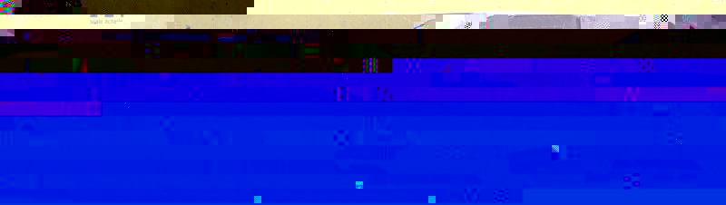

Vakarykštis ir šios dienos progresas - uždėti "šarvuoti" langų "rėmai". Kai sudėjau lakštus, galvojau taip ir palikt, tačiau matėsi nemaži plyšiai (vis tik kėbulas kreivas, o ir aš smarkiai nesistengiau idealiai visus rėmus ir plokštes suderint), tai nutariau užšpakliuot. Dabar beliko padaryti galinės dalies plokštę su mažu apžvalgos langeliu, viską nušveist ir bus galima gruntuoti, dažyti... Dar vis galvoju, ką daryt su galine dalimi, tačiau manau kokia nors mintis kils. Dabar galvoju tarp originalaus bamperio + rėmas ir vien tik rėmo. O šiaip tai ne tiek jau daug darbo ir beliko - pabaigti priekinį tiltą ir keletą smulkmenų po variklio dangčiu surinkti. Jei niekur neužkliūsiu, turėčiau kitą savaitę visą tą "ūkį" dažyti :).
Taip, bus aprūdijęs, kaip matosi, aplamdytas. Tikiuosi pasiseks druskos metodu pasiekt keleto apsilupinėjusių dažų sluoksnių matymosi :) ir panašių dalykų.
Norėčiau dar ir kokį kulkosvaidį sumeistraut, tačiau teturiu mažesnio mastelio, tad nežinau ar ką nors kursiu šiuo klausimu.

Galų gale visos detalės nugruntuotos :go: ir darbai artėja link pabaigos :). Nors nieko gražaus ir neparodysiu, bet šiaip, keletą nuotraukų padariau ir tiek. Dabar, kai gruntas išryškino kai kurias eilines kėbulo kliurkas, reiks dar šiek tiek padraugaut su dildėmis, bet šiaip kaži kiek nedirbsiu - jis vis tiek visas kreivas, šleivas ir kuprotas... Su kėbulo dažymu tai turėsiu darbo - viskas, kas "virinta", aplamdyta ir pakeista, turės būt skirtingų spalvų, aprūdiję, aptrinta ir visaip kaip panaudota... Šiuo momentu vienintelis galvosūkis, kaip padaryt varžtų galvutes (kažkas turės gi laikyti plokštes ant bamperių ... Na bet tikiuosi pavyks žvakės pagalba ištempti rėmelio dalį, iš kurios prisigaminsiu "varžtų galvučių". Na maždaug tiek. Ryt žada prastą orą, tai gal pasistūmės darbai pirmyn dar šiek tiek :).

Per pastarąsias dienas viską nudažiau, šiandien beveik baigiau purvinti saloną - kai išpurvinau, atrodė pats tas, dabar kai žiūriu į nuotraukas, kažkas dar ne taip... Tik nežinau ar taisyti ar ne - per langelius, kurie ir nedideli, ir apibraižyti, ir purvini (Mėginsiu padaryt kažką panašaus į apšaudytus, gal šiek tiek įskilusius - jei pavyks - ir purvinus stiklus) nelabai kas matosi, tad jei purvinsiu, nebent tik tam, kad labiau išmokčiau realiau išpurvinti ir nunešioti, o ne tam, kad kažkas ten kažką įžiūrėtų. Na bus matyt. Detalės visos laukia savo eilės, kad surinkčiau į krūvą, tad darbo pabaiga prie šio modelio jau net ne už kalnų, bet jau ir nebe už jūrų marių. Beliko tie patys bamperių plokščių varžtai ir gal į priekines plokštes bamperyje įmontuosiu du vamzdžius - neva neregiliuojami kulkosvaidžiai. Bet čia jau reiks galvot kai viskas bus savo vietose - ar tinka, ar ne.
Aparatas bus su lietuviška simbolika arba be jokios suvis, dar neapsiprendžiau. Kadangi kolegos patarė labai nesukt galvos dėl smulkmenų, tai keleto šiek tiek nelogiškumų ir netvarkysiu, bet nekomentuosiu dabar - jei viskas klosis gerai, rytoj įdėsiu pirmas kėbulo nuotraukas. Planavau padaryt keletą kėbulo nuotraukų šiandien, bet foto aparato baterijos buvo nusėdusios, o kol pakroviau, atėjo jau vėlus metas, tad nebefotografuosiu. Tiek šiam kartui.
