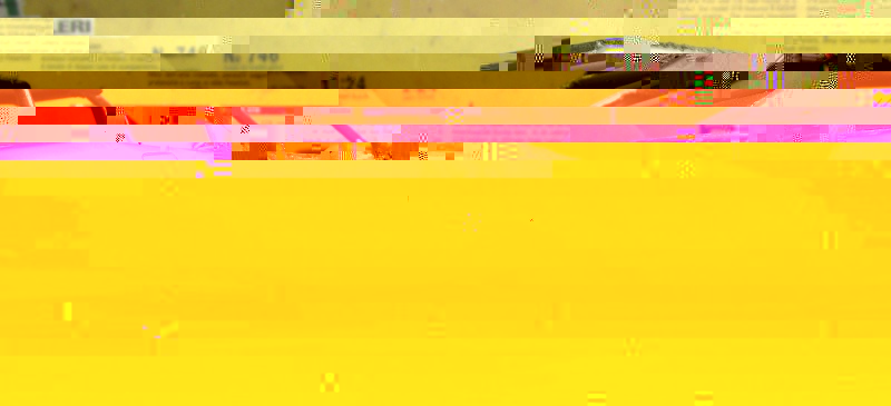

Valandą laiko laikiau karštame vandenyje, tačiau nesigavo nieko.
Žiūrim ką turim #-o .
Nuotraukų kokybė prasta, bet siaubo filmo "plakatas" matyti.
Radži užduodamas klausimas - "ką daryt".
PS. Su varikliu viskas tvarkoje - didelis kiekis klijų ir pora sprindžių siūlo kreivumą sutvarkė :).

Skaičiau forumuose, kad galima ištiesint karštame vandenyje... Gal kam nors ir galima, bet ne man... Šonai išsitiesino, tas tiesa. Bet... Stogas išsikraipė ir... Susitraukė kėbulas :!: :?: :!: Aš jau nebesuprantu - ar aš debilas, ar man su modeliais nebesiseka...
Kai šonai išsitiesino, sakau pažiūrėsiu kaip jungiasi su dugnu. Na kad stogas išsikraipė, tai maža problema - sakiau nupjausiu suvis palei linijas, įklijuosiu plastmasės gabalą ir bus stogas. Arba kabrioletą padarysiu. Dedu dedu, netinka. Pridedu variklio dangtį - nebetelpa... Susitraukė kėbulas ir per plotį, ir per ilgį... Na keiktis nenoriu, bet galit įsivaizduot, kokios mintys pas mane dabar galvoje... Na kad stogas išsikreipė, tai karštame (beveik verdančiame vandenyje) gal paspaudžiau per daug. Bet kad susitrauktų plastmasė, tai man nepasitaikė nei pačiam, nei perskaityt kur, nei pamatyt. Žodžiu su modeliu viskas aišku, kėbulo neištempsiu, kito nepadarysiu irgi... Žodžiu š. Dabar kada pradėsiu rinkt kokį modelį nežinau - ne tas nusiteikimas...
Jei kam pasitaikytų nusipirkti kreivu kėbulu modelį, jokiu būdu NETIESINKIT KARŠTAME VANDENYJE - gali susitraukti.
Ir vėl pamoka, kuri kainavo virš šimto litų. :cry: ](*,) #-o .
:!: PAKARTOSIU PATARIMĄ - NEKAITINKIT KĖBULŲ ITIN KARŠTAME VANDENYJE - GALI SUSITRAUKTI. :!:

Bandau kažkiek pataisyt tai, ką sugadinau karštu vandeniu... Nors šiandien paaiškėjo, kad galima buvo viskas lengvai ištiesint tiesiog arti kreivų vietų pridėjus lituoklį... neliest, o tiesiog šalimais palaikyt... Žodžiu atradau būdą, kai jau šaukštai po pietų...
Na ką gi... Yra kaip yra, mergaitė (oi) berniukas suklydo... :oops: .
Supjausčiau kėbulą dalimis ir po truputį platinu, ilginu... Galinę dalį praplatinau, bet išsikraipę taip keistai, kad apatinė galo dalis praplatėjo šiek tiek per daug, nors viršutinė dar šiek tiek per mažai, nes sunkiai telpa bagažinės dangtis. Nors dėl jo, tai ne problema - arba priklijuosiu uždarytoje padėtyje, arba išvis nedėsiu - dar galvoju apie bendrą vaizdą.
Perpjoviau šonus ir prailginau galinius sparnus, ką ir matote nuotraukoje. Salono erdvę padariau tokią, kokia ir turėjo būti, nes stiklai įsideda gerai, ir gal vos vos pailginau, nes lyg tai stiklai stovi šiek tiek per daug laisvai priekio-galo atžvilgiu. Bet šito tiksliai nežinau, šiek tiek pakito ir kėbulo aukštis, tad gali būti, jei aukštis būtų tinkamas, nebūtų ir to laisvumo. Tačiau taisyt aukščio netaisysiu, nes originalo stiklų nedėsiu. Ten, kur bus stiklai, jie bus tiesūs, ale šarvuoti, tad nėra prasmės kažką dar drožt - ir taip dar laukia priekiniai sparnai, stogas... Šiuo metu viskas daug maž priklijuota, tačiau kai įveiksiu kėbulą, lupsiu jį lauk ir užsiimsiu salono darbais.
Labiausiai perdirbtas bus priekis - stovės apvalios, greičiausiai, lempos, tiek iš priekio, tiek šonuose stovės "vamzdiniai" rėmai, saugantys nuo tarano ir panašiai :).
Ilgai galvojau, kokia tvarka reiks dažyt ir nieko kito neliko, tik kaip pirmiausiai nudažyt ir bendrai sutvarkyt saloną, sudėt stiklus, užklijuot kėbulą, užmaskuot stiklus ir tada, nudažius kėbulą, kraut visa kita - variklį, pakabas... Nebent pjaustymų, litavimų ir klijavimų metu pasieksiu, kad kėbulas su dugnu lengvai jungsis. Na čia bus matyt. Tiesa, šiek tiek kreivas ir dugnas, tačiau priklijavus salono apačią daug maž išsitiesino, nors ir ne iki galo. Tad reikia pripažint, kad ir vėl pakliuvo "brokaunas" rinkinys...
Tiek šiam kartui.
PS. Ką tik palyginau durelių vietas manajame modelyje ir teisinguose internete, įdėmiai pažiūrėjau į salono pusėj esančias durelių ribas - pasirodo beveik "tip top", plius dar koreguosiu kėbulo padėtį, tad kažkaip pataikiau su durelių padėtimi ir čia matyt jau vizualinė apgaulė, kad per daug mažos durelės, nors jos suprantama kažkiek ir susitraukė, bet bijau, kad iš akies vis vien nepataikysiu tikro dydžio, o sugadint tai kas be ko, galiu... Ką manote? Taisyt ar palikt... Ir vėl tas klausimas.
